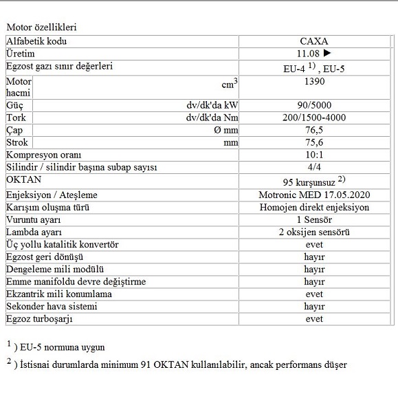

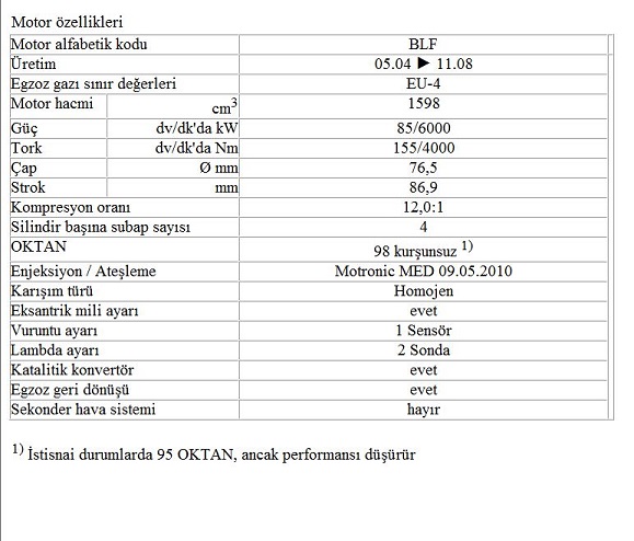

TSi ve FSi motor için üreticinin istemiş olduğu oktan değerlerine elsawin programından baktım. TSi 95 oktan çalışacak şekilde üretilmiş, yüksek ihtimal mehmet abinin aldığı istasyonlarda bir sıkıntı olabilir. Benim FSi de durum dahada vahim.
Metin kardeşim biz 95 oktanı bulamazken sen 98 i nasıl kullanacaksın dediğin gibi senin işin daha vahim.
