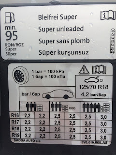

Merhaba arkadaşlar depo kapağında basınç göstergesine baktım 2.2 diyor ama eco isterseniz 2.5 yapın diyor eco dediği dah aaz yakıt mı?
Yani daha az yakıt için 2.5 mi basınç olmalı?
Doğru mu anlamışım?
Görseli inceleyebilirsiniz...
https://2.bp.blogspot.com/-xVpcgNWviuo/WwsgxdeHzkI/AAAAAAAAHLk/FQfgHtmzFpsGWrYZRHFm0cvrC8p0VbndACLcBGAs/s320/depo%2Bkapa%25C4%259F%25C4%25B1%2Blastik%2Bbas%25C4%25B1n%25C3%25A7lar%25C4%25B1.JPG

Ben servisin depo kapağındaki verilerini paylaştım.
normal 2.2 diyor
eco istyorsan 2.5 bar olmalı diyor benim sorum bu eco dan kastı ne 2.5 bar ne zaman basılmalı

Kapağa dikkat ederseniz yüke göre de basınç değerlerini göreceksiniz. 2.5 eko derken tabi ki sürtünmeyi azaltacaktır. Bu durum aynı zamanda konforu azaltacaktır. Aşırı yük durumunda 3.0 bar basılabilirken ben 215/60 R16 lastikli Yeti'ye 2.2 bar/32 psi basıyorum. 5 kişide arabanın oturduğu hissediliyor, diğer türlü de boşken ziplayıp duruyor. Yani lastiğe ve yüke uygun basıncı tutturmak lazım.

Normal: 2.2 bar normal bir sürüş konforu için, yakıt ekonomisi söz konusu değil (3 adam 3 valiz)
Eco: 2.5 bar Yakıt ekonomisi ön planda, konforu ne siz sorun ne ben söyleyeyim modu (3 adam 3 valiz)
En sağdaki kalabalık şema: Önler:2,5 bar Arkalar:3 bar Arabada eşya ve yolcu yükü çok ise tercih edilmeli (5 adam 5 valiz)
