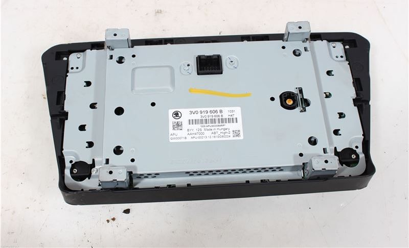

Üstte verdiğim linkteki araçtan çıkan ana ünite.
http://en.bildelsbasen.se/?link=item&searchmode=1&vc1=191&pc1=115&vc[0]=191108100&vcx=4220&pc[0]=115105111&post_id=36052893
Toplam 800euro gibi bir fiyat yapıyor.

Ekranı tüm alıyorsunuz.
Yukarıdaki linke bakabildiniz mi?
Ekran bu şekilde tüm satılıyor. Mevcutu çıkarıyor, yenisini takıyorsunuz.
hocam bu bolero ünite ve bunu aldıktan sonra gümrük vergisi ve cihazı kırdırmak için kargosuyla beraber 500 euroya yakın harcama yapılacak. o yüzden colombus mantıklı dedim

Bolero ünite değil. Bu resimdeki torpidodaki ana üniteye bağlı ekran, düğmeler ve dokunmatik panelden ibaret bir parça.

Seyrani bey, orada yazan kod ana üniteye ait. Ekran kodunu ben servisten öğrenmiştim. Mesela şu anda güncel tam dokunmatik ekran kodu 3V0919605E
Siz ekran mı değiştireceksiniz, tüm sistemi mi?
Sadece ekran değiştirecekseniz, ekranın uyumluluğunu test etmek için önerim Apo ustaya gitmeniz. Kendisinde yer alan bir ekranı (ki bende öyle yapmıştım. Passatın 8” ekranını taktı. Çalıştı. Dediki sorunsuz çalışır, değiştir. Bende orada gördükten sonra cesaret ettim) sizin sisteme takar, çalışıp çalışmadığını anlarsınız.
Ondan sonrası bende olduğu gibi, araştırmak.
