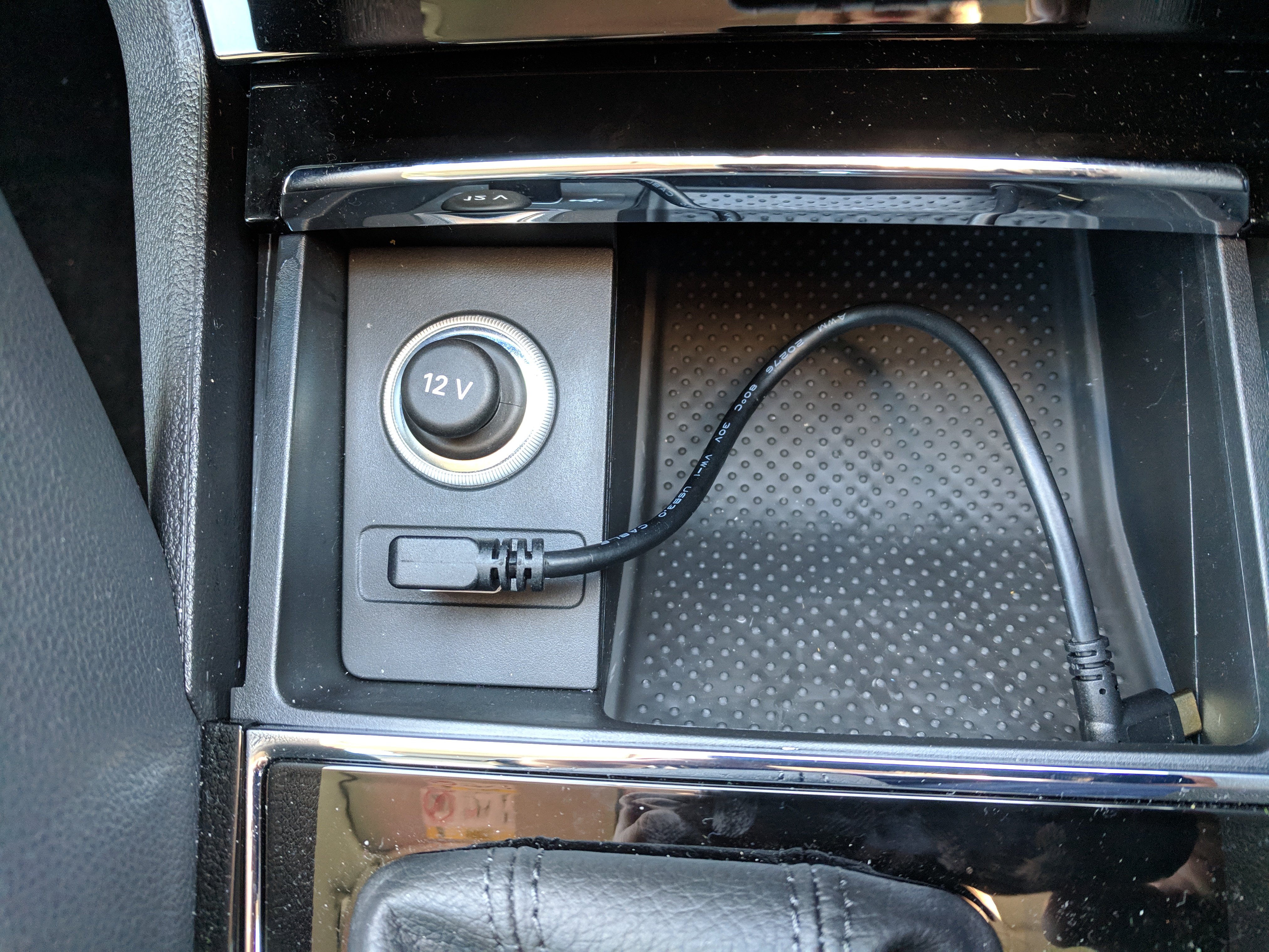

Ben kameraya gücü çakmaklıktan değil USB'den aldım, stop edince gücü kesiyor.
Kısa ve açılı ara bağlantı ile koruma kapağı da kapalı kalıyor bu sayede
