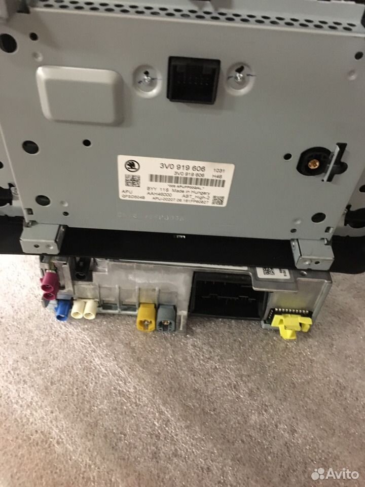

Ekstra optik kablo baglaman gerekiyor unite ile gosterge paneli arasinda ancak o zaman haritayi ekrana yansitabilirsin ki zaten Virtual Cokpitin zevki ciksin. Amundsen cihazlarda ya gostergede ya da ekranda haritayi alabiliyorsun eger colombus var ise ikisinde de ayni anda calisiyor.
Tabi MIB 2 de bu fonksiyon malesef yok sadece MIB 2.5 ta var.
Resimdeki en sag alt kosede bulunan sari soketin yerine takiliyor dedigim kablo.
