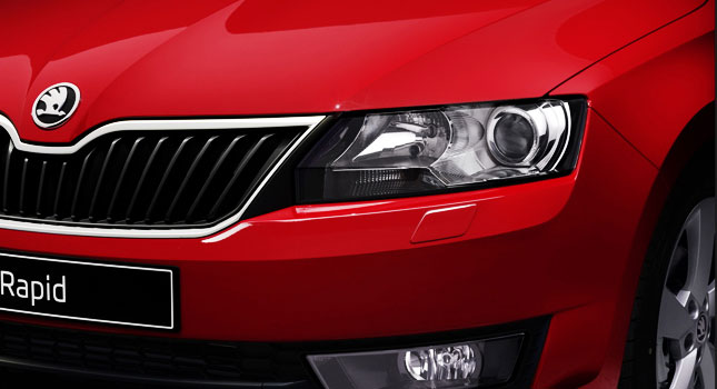

Herkese merhaba. 2015 eylülde aldığımız skoda rapid spaceback style 1.2  tsi dsg araç üzerinde orjinal fabrika çıkışlı xenon far var. Far yıkama yok. Ağır kusur açıklamasında otomatik far yükseklik ayarlayıcısı yok yazılmış. Yükseklik ayarı var ama tam olarak ne kastedildi anlamadım. Ayrıca sarı ampul olması gerek yazılmış. Orjinal mercekli xenon fark. ekstra ücret ödedik alırken bu nasıl saçmalıktır. En kısa zamanda servise gideceğim.

Far yıkama eksikliğine hafif kusur yazılıyor. Ama far yükseklik kiti şart.
Xenon far setinde yükseklik ayar kiti de takılması lazım. Golf aracıma yapacaktım tam, satıp Karoq aldım. Ender Elektronikte xenon kit dışında bir de AFL seti ekstra satılıyor, onu almazsan TÜV'den geçemeyeceğini söyledi usta.
Sizin araca o kit eklenmemiş sanırım, aldığınız yere hemen ulaşın bence.
Far anahtarı yanındaki yükseklik ayarı değil bahsedilen, otomatik olarak kendini ayarlayan bir sistem var, her 2 akstan aldığı bilgi ile far yüksekliğini kendi ayarlayan...

Araç Uygunluk Belgesi ile TÜV'e başvurunuzu oluşturursanız, araç muayeneden geçebilir. Ancak bu donanım daha sonra bayi/servis tarafından Türkiye'de takılmışsa geçmeyecektir.
Öncelikle araç ithal edilirken bu donanımın üzerinde olup olmadığını "Araç Uygunluk Belgesi" üzerinden sorgulatın.

Israrla onu hemen takmalarını talep edin. Beş kuruş para vermeden hem de. Ayıplı, eksik mal kapsamında bir durum. Yokuşa sürerlerse şikayet edeceğinizi açıkça söyleyin

Fabrikasyon gelmiş olsaydı zaten far yıkama mutlaka olurdu üzerinde

Bildiğim kadarıyla Rapid'de yer alan xenon far seçeneğinde far yıkama yok.
    • İleti: 30181
O zaman muayeneden geçemez bu halde. Halojenler takılacak

Fabrikasyon olanları var, TR'ye gelmiyordur o ayrı
