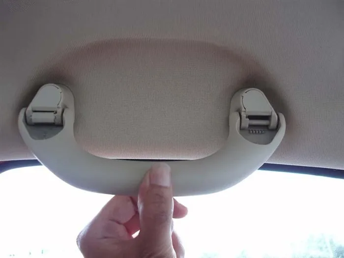

Selam arkadaşlar. Aşağıda açıklayacağım uygulama Süperb, Octavia, Passat, Jetta, Golf modellerinde olan, fakat daha düşük modellerde olmayan bir özellik. Tavan el tutamaklarının yavaşça, sönümlenerek kapanması.
Rapid, Fabia, Roomster, modelleri için rahatlıkla uygulanır.

Uygulama Aracınızdaki el tutamakların sökülerek eksik olan mekanizmanın tamamlanıp tekrar yerine monte edilmesinden ibarettir. Sıfır arabamı servise götürdüm ve tutamakların Octavia modelindekiler gibi olması yani komple değişimi için 720TL fiyat biçtiler.
Serviste ve sanaide yapılmayan bir işlem. Tamamen yoğun araştırmalarım sonucunda bulduğum bir uygulama. Basit bir işlem aslında. Ancak gerekli olan mekanizma türkiyede yok.

Halil hocam ben 2010 octavia ya uyguladım gayette güzel oldu,rapid de daha kolay uygulaması.

Hocam youtube'da videosu vardi ordan izleyerek yaptim.Once tutamaclari soktum ardindan tutamacin sag tarafinda icinde bulunan cubugu sokup armreset damper denilen yavaslaticiyi yerine yerlestirip cubugu taktiktan sonra montajini yaptim.
