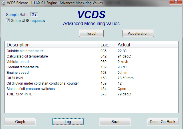

Benim klasik göstergem var, maxidot (MFD) değil, ama ODBII portundan ELM327 aygıtımla yağ sıcaklığı görebiliyorum. Araç yağ sıcaklığını mutlaka ölçüyor ve görüyordu, sanırım MFD ekran bağlantısı yok sende

Hocam elm327 ile ben göremiyorum.  Neden kaynaklanıyordur?
Alıntı yapılan: Akif Hoca;446121
VCDS karıştırdım, elimde o da var, ikisini de hep kurcalıyorum, aklımda yanlış kalmış
