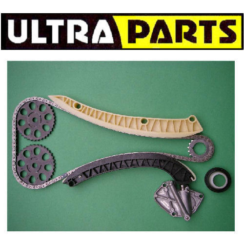

O triger değil ki, sendeki triger kayışı olsa çizgileri enine olurdu, dikine çizgili kayış nasıl zamanlama yapacak ;)
1.2 HTP de TSI de zincirli ;) Yağın içinde kapalı kutudadır 1.2'lerin trigeri
Ahanda seti  :)

irfan abi resimdeki gönderdiğin set fiyatı ne kadar 100bin km ye geldiğimizde değiştireceğiz değilmi ?
Alıntı yapılan: sahintan;441474
Sese bağlı, soruna bağlı, dert çıkarmazsa daha da uzun gidebilir
