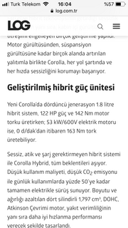

https://www.log.com.tr/yeni-toyota-corolla-hybrid-modelinin-one-cikan-ozellikleri-ve-turkiye-fiyati/
bu siteden okumuştum. ama site ne derecede güvenilir bilmiyorum. verinin fotosunu da ekledim aşağıya. sanırım toyotanın da resmi sitesinde mevcuttur bu veriler. bataryaların torkunu da ekleyince 305 oluyor.  belki direk toplamak doğru değil. aynı anda ikisinin torkunu kullanabiliyor mu bilemiyorum. o kadar detaylı bir araştırma yapmadım. ama dediğim gibi bunlara takılmıyorum ben. 150 de olsa 300 de olsa mesele bu değil. asıl mesele toyotanın en çok satan otomobilinin artık hibrit olması.

İki motoru aynı anda kullanmıyor öyle olsaydı iki motorun beygir gücü ve torku bu aracı uçururdu yeni Corolla boş ağırlığı 1385 kg ve 0/100 hızlanması 11 saniye iki motorun gücünü toplarsak 211 hp ve 305 nm tork oluyor ki böyle olsaydı muhteşem olurdu :):):)

Normal benzinli motorlar OTTO çevrimi ile çalışırken hybrid motor ATKINSON çevrimi ile çalışıyor. Sıkıştırma sırasında emme subabı geç kapanıyor, bu sayede motor güç yerine yakıt ekonomisi temelinde işliyor.
Durum böyle olunca 1.8 motor ancak 90hp güç veriyor. Elektirk motoruda tek başına 63 hp ancak ikisi birlikte tam kapasite çalışmıyor toplam 122 hp güç elde ediliyor. Tork içinde aynı şey geçerli elektirk motoru 163Nm, benzinli motor 142 Nm torka sahip fakat toplamı 305 yapmıyor. Aracı ancak 11.0 saniyede 100km hıza ulaştırıyor. 1.6 tdi motor ile neredeyse aynı verilere sahip olduğu düşünülürse gayet yeterli bir değer.
