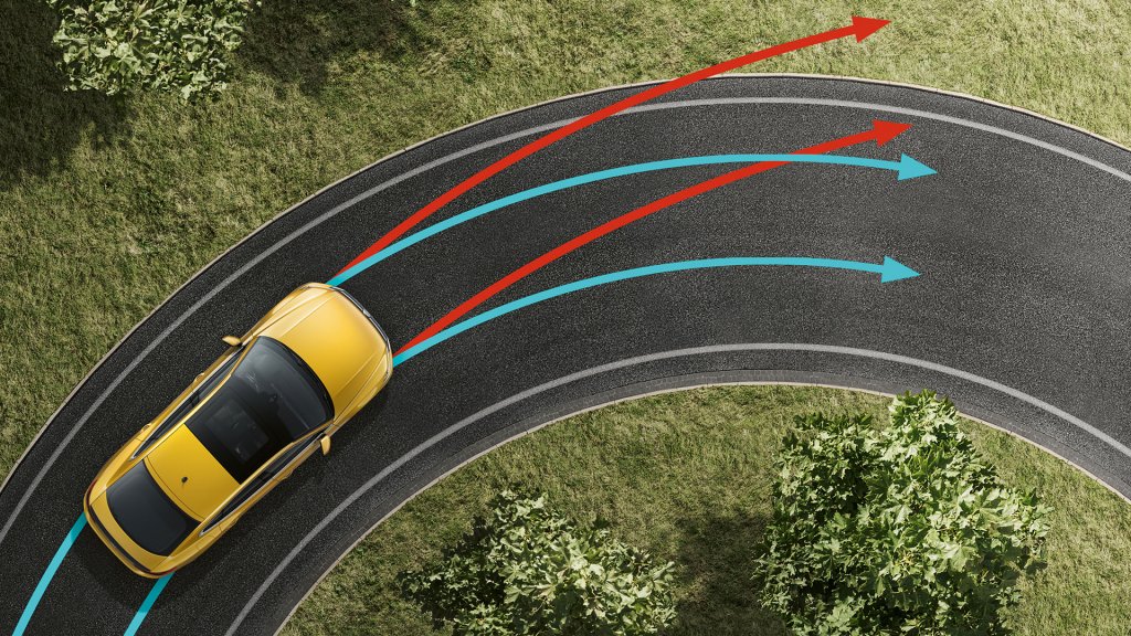

Elektronik Dinamik Diferansiyel Kilidi (XDS) ; Gelişmiş bir Elektronik diferansiyel kilididir (EDL)
      EDL,  çekici tekerlerden birinde çekiş kaybı, (patinaj) algıladığında  diferansiyelin elektronik olarak kilitlenerek yani diferansiyel etkisini  ortadan kaldırarak iki tekere eşit oranda güç göndermeye yarayan sistem  idi.
      XDS ise, çekiş kaybına odaklanmak yerine hızlı viraj geçişlerinde  virajın iç bölgesinde bulunan ön tekerlek yükünün azalmasına tepki  verir. XDS, tekerleğin patinaj yapmasını önlemek için virajın iç  bölgesindeki tekerleğe ESP hidroliği üzerinden fren basıncı üretir. Bu  şekilde çekiş iyileştirilir ve yetersiz yönlendirme eğilimi  azaltılır. Sürüş izlenimi, ayarlı bir diferansiyel kilidinin  hafifletilmiş şekline benzer. Tek taraflı, hassas bir fren basıncı  yapılandırılması sayesinde daha sportif, daha hızlı ve hedef konusunda  daha hassas bir viraj kabiliyeti elde edilir.SUPERB lerde bu sistem vardır. NOT:Alıntıdır.
