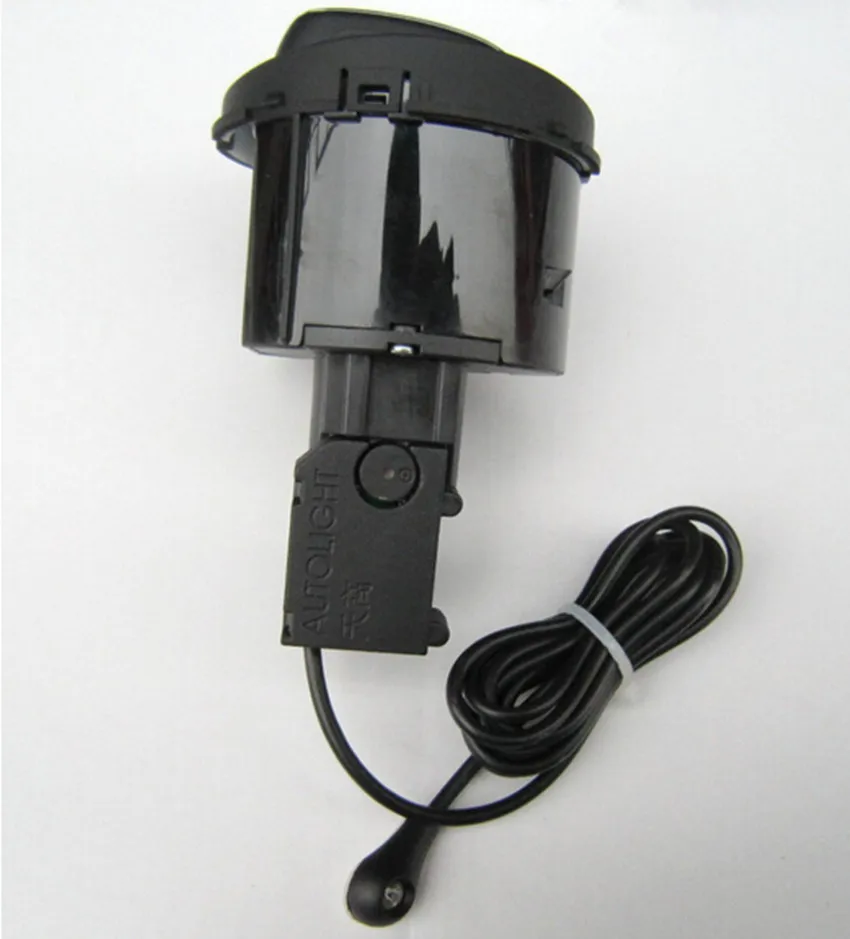

Bu durumda Far sensörü konusunda size Zafer beyin uyguladığı yöntemi tavsiye edebilirim arkadaşlar. Yada aşağıdaki hazır kablolu ve sensörlü Far anahtarını alıp takmanızı tavsiye edebilirim.
https://tr.aliexpress.com/store/product/GREEN-LIGHT-AUTO-LIGHT-SWITCH-SENSOR-MODULE-AUTO-HEADLIGHT-SWITCH-AND-SENSOR-OCTAVIA-YETI-FABIA-RAPID/2170016_32722069153.html?spm=2114.12010612.0.0.1JlB4I
https://ae01.alicdn.com/kf/HTB19drCKpXXXXX5aXXXq6xXFXXXO/228029004/HTB19drCKpXXXXX5aXXXq6xXFXXXO.jpg?
size=146780&height=739&width=800&hash=df754bb8597cc53e9554de8f4061f3b4
https://ae01.alicdn.com/kf/HTB1RjUKMVXXXXclXFXXq6xXFXXXc/228029004/HTB1RjUKMVXXXXclXFXXq6xXFXXXc.jpg?size=78184&height=515&width=850&hash=fb5fe645072a4d68d274cfd78ead2b78
https://ae01.alicdn.com/kf/HTB1LKLTMVXXXXcvXFXXq6xXFXXX1/228029004/HTB1LKLTMVXXXXcvXFXXq6xXFXXX1.jpg?size=117741&height=939&width=850&hash=665b16928ff6427f198e0d18b6f61fcd
Far anahtarından çıkan sensörü de buraya https://i.hizliresim.com/V05VWV.jpg uzatırsınız olur biter. Herkese kolaylıklar dilerim...
