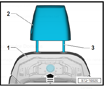

Merhabalar. Arka koltuğun ortasındaki kafalığı tek kademe yükseltebiliyorum. Ancak bazen uzun bir arkadaş oturduğunda yükseltmek istediğimde yukarı gelmiyor. Acaba güvenlik maksatlı mı çıkmıyor 2. kademeye? Sökmek istesek nasıl sökeceğiz bilgisi olan var mı?
Arka Koltuk Başlıkları
« : 08 Mart 2020, 13:03:29 »
Karoq için görünmeyen bir düğme var, siyah okla gösterilmiş, elle yoklayıp yerini bulursan çıkıyor, dene bence
Veya
https://www.youtube.com/watch?v=hMmFVBYZR2w

Niye böyle alengirli yaparlar anlamıyorum. Deneyeceğim, teşekkürler İrfan abi.
