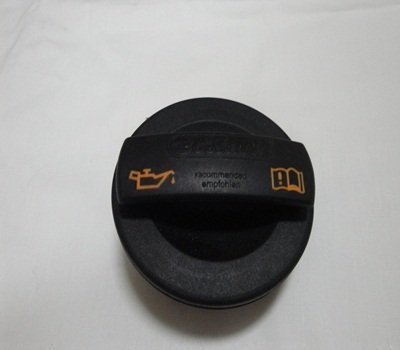

Yağ ikmal kapağını açıp içine bakın.
Mayonezimsi bir tabaka var mı iç kısımda? Varsa silindir kapak contası maalesef.

Yok Uğur Bey . Yağ normal seviyede ve yapısında bir bozulma yok. Zaten sıkıntım bu , conta yanığı belirtisi yok motorda.
Bu soğutma sistemine eklediğim delik tıkayıcı maddenin yol açtığı bir sorun olabilir mi sizce ? Tıkanma vs. Çünkü sorun ondan sonra başladı..

Yağ seviyesini demedim. Yağ konulan kapağın iç kısmına bakmak gerek.

Söylediğinizi anladım , evet kapakta bir sıkıntı yok , Yağ kendi renginde yapısal bir bozukluk yok yağda..
