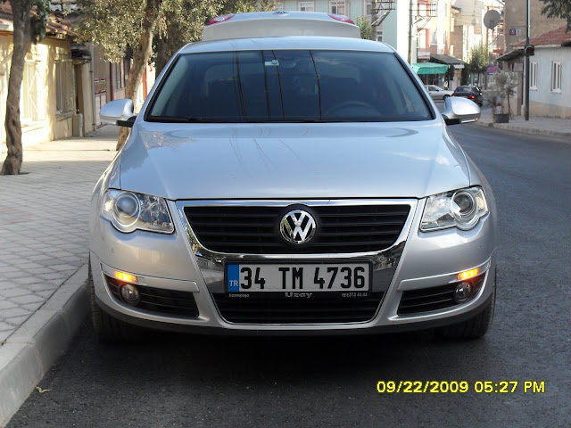

O yenilenen Caddeden güzel bir resim:

aracın sinyalleri yanıkken çekmişsiniz asortik durmuş :ok:
o caddeleri biliyorum az gezmedik zamanında(1 seneye kadar :kiki:)şimdi herbiri bi yol kaymak asfalt oldu ve halende olmakta.bide bizim susurluku güzelleştirebilsek ne güzel olacak.:(
Sinyal mi dediniz :D    Ön sinyalleri de %15 Vag.COm cihazı ile yaktırabilirim ancak onları yaptırıcak vakit olmadı bizde böyle çekiyoruz :D

güzel olmuş ama alınmayın o işleri TOFAŞ grubu araç sahipleri yaptırıyor :)sonra muayeneye giderken eski haline çevirtiyorlar.TüvTürk müsade etmiyor sinyallerin sürekli yanmasını :kiki:
ama siz yutturabilirsiniz sanırım o kadar ufak sinyalmi olur kardeşim gündüz farı onlar falan :hanz:
Doğru onları biliyorum ama sonuçta Amerikan Sürümünde standart araçta olan bir özellik bizde bir kod ile onları açtırıyoruz sorun çıkartacağını sanmıyorum aracın orjinalinde var derim ve Vag.Com ile açtırıncada öyle olmuş olucak :D Tabi resimdeki kadar güçlü yanmıycak bunun %15 i kadar resimde sinyaller yanarken çekmeye çalıştım :D
