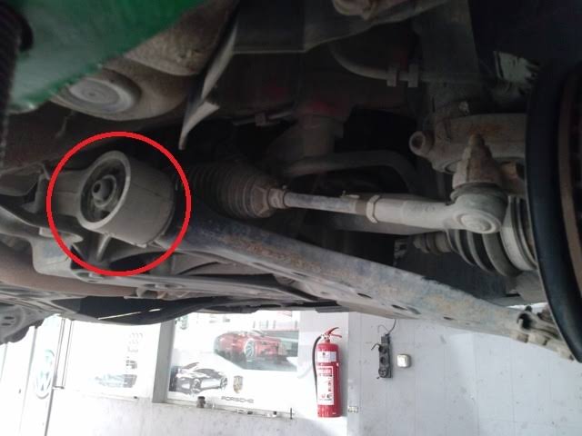

İşte bu alt salıncak burçları tam olarak neresidir?
Çok fazla otomobil mekanik bilgisi olmayanlar için bir foto paylaşabilen çıkar mı aramaızda, video olursa çok daha iyi olur.
    • İleti: 30124
Alıntı yapılan: Levcho;653116
https://encrypted-tbn0.gstatic.com/images?q=tbn%3AANd9GcQZciId5Jkl-HqlolJ-RVTkanojOjeUBmCT7ctxrZm9VpxIDkHe
https://i.ytimg.com/vi/VUlHQ2wrxxk/maxresdefault.jpg
Çevrimdışı Levcho
    • İleti: 2959
Alıntı yapılan: lrfan;653120
Sağ Ol İrfan Hocam,
Peki sıvı gres ile peryodik yağlama, ordaki sisteme bir sakınca yaratır mı?
Sormamım sebebi; 1992 yılında ilk arabamızı kullanırken ön taraftan benzer ses geliyor diye sanayide rot başlarına gres sıkmışlardı, 10km sonra yolda giderken rot başı kopmuştu ve hayati tehlike atlatmıştım.
Teşekkürler
    • İleti: 30124
Alıntı yapılan: Levcho;653123
Sağ Ol İrfan Hocam,
Teşekkürler
Golf aracımda ses gelince buralara sprey sıktılar en az 6 ay rahat ettim (o noktaları öğrendiğimde ben yapar oldum o işi, aracı kaldırıma çıkararak altına uzanıp), çok toz-toprak alan yerler, ne sürsen kısa sürede aynı hale gelecek görünüyor. O noktada kauçuk takozlar var, bazı gresler kauçuk benzeri maddeleri eritiyor. Doğru ürünü bulmak lazım bence...
Çevrimdışı Levcho
    • İleti: 2959
Alıntı yapılan: lrfan;653126
:D :) Oldu olacak, bir fikriniz varsa ürün tavsiyesi de alalım hocam. Ukalaca oldu ama...
Teşekkürler :gaz:
    • İleti: 30124
Alıntı yapılan: Levcho;653128
Teşekkürler :gaz:
Serviste sıktıkları Würth Silikon Sprey idi
WÜRTH SİLİKON SPREY 500ml.
Plastik ve lastik yüzeylere kalıcı olarak koruma, temizlik, bakım, yalıtım ve kayganlık sağlar.
Kullanım alanları: Tamponlar, çıtalar, plastik raylar, yuvalar, kapı lastikleri, lastik contalar, lastik körükler ve hortumlar.
Özellikleri: Plastik ve lastik parçalarda aşınmayı engeller, gıcırtıları ve sesleri önler. Özellikle montaj işlerinde kolaylık sağlar. Uygulanan malzemeleri görsel olarak güzelleştirir. Vinyl ve plastik kaplamalar ile elektrik bağlantılarını neme karşı korur. Antistatik özelliklidir.
Çevrimdışı dryusufbal
    • İleti: 875
sıkmayın hocam sıkmayın sıktıkça kısa sürede iyi ama uzun vadede silikonu daha fazla parçalıyor. gidin değiştirin 2 yıl rahat edin
